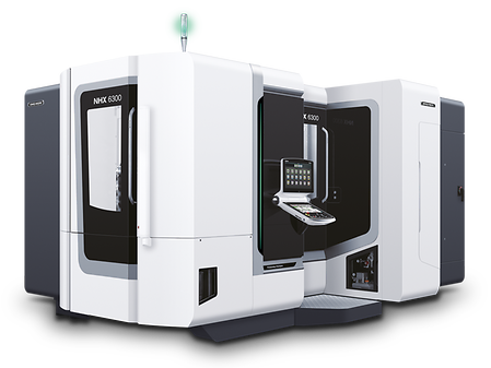

NHX 6300
Spojení různých funkcí s elegantním designem
Hlavní vlastnosti
Vysoká rychlost
- Rychlý pohyb v osách X, Y a Z: 60 m/min (2,362.2 ipm)
- Max. zrychlení v osách X, Y a Z: 0,64 / 0,93 / 0,70 G {6,3 / 9,1 / 6,9 m/s2 (20.7 / 29.9 / 22.6 ft/s2)}
- Posuv v osách X, Y a Z: 60 m/min (2,362.2 ipm)
Vysoká tuhost
- Robustní, vysoce tuhé lože
- Podpora s třemi opěrnými body zajišťuje stabilitu stroje
- Obrábění s kratšími nástroji
Vysoce přesné vybavení
- Přímá rozměrová zpětná vazba s vysokým rozlišením
- Funkce Draw-back pro lepší chlazení vřetene
