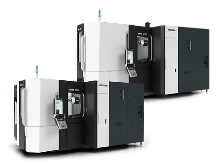

Tématický obrázek
NHX 4000
22 in. 560 mm
22 in. 560 mm
26 in. 660 mm
25 in. 630 mm
35 in. 900 mm
882 lbs. 400 kg
Tématický obrázek
NHX 4000 4. generace
22 in. 560 mm
22 in. 560 mm
26 in. 660 mm
25 in. 630 mm
35 in. 900 mm
882 lbs. 400 kg

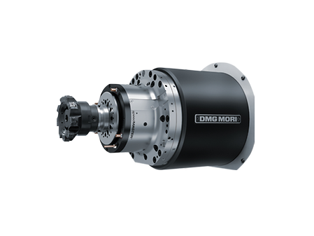

Vysoce přesné obrábění a maximální produktivita jsou silné stránky osvědčené série NHX od DMG MORI.
NHX jsou standardní horizontální obráběcí centra umožňující vysoce efektivní, nepřetržité obrábění a hromadnou výrobu v různých oblastech, jako je automobilový průmysl, letecký a kosmický průmysl a průmysl polovodičů. Stroje řady NHX jsou vybaveny naším nejnovějším vřetenem speedMASTER/powerMASTER, které zajišťuje vysokorychlostní a stabilní vysoce přesné obrábění s tlustým ložem s vysokou tuhostí.
