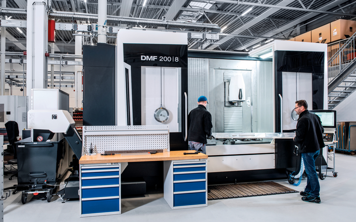

Pro výrobu dlouhých a vysoce přesných komponentů z profilů se používá stroj DMF 200 |8.

Koncepce stroje DMF nám umožnila významně optimalizovat výrobu. Nová konstrukce dokonce umožňuje obrábět velmi dlouhé obrobky, které přesahují vlastní pracovní prostor stroje.

Tématický obrázek The new traveling column concept of the DMF
Nová koncepce pojízdného stojanu pro řadu DMF umožňuje obrábění dlouhých komponentů přesahujících pracovní prostor.

Velkou část komponentů pro automatizovaná výrobní zařízení kupuje Jonas & Redmann od subdodavatelů. Montáž pak probíhá v hlavním sídle v Berlíně, stejně tak finální přejímky. Navíc si firma vybudovala vlastní obrobnu. „Díky tomu můžeme vykompenzovat nedostatečné kapacity a realizovat spěšné zakázky,“ zdůvodňuje tento krok Yilmaz Öztürk, vedoucí mechanické výroby. Jak pro frézování, tak i pro soustružení se již mnoho let používají spolehlivé obráběcí stroje DMG MORI, v tom i 5osá centra DMU 50 a jeden NL 2000 pro soustružení.
DMF 200 |8: maximální a konstantní tuhost díky 3 lineárním vedením u osy X
V r. 2021 šlo o to, posílit kapacity v oblasti obrábění profilů. Zde byl pro často dlouhé obrobky zapotřebí dostatečně velký pracovní prostor. V podobě tehdy nového DMF 200 |8 měla společnost DMG MORI v sortimentu ten správný model. „Díky třem vedením u osy X umožňuje nová generace DMF vysoce přesné a v každém okamžiku výkonné obrábění, a to konstantně přes celou délku pojezdu,“ hodnotí Yilmaz Öztürk koncepci tohoto stroje. Instalovaným vřetenem speedMASTER, které dosahuje až 15.000 ot/min, zde obrábějí nejen hliník, ocel a nerez, nýbrž i plasty. Základem vysoké tuhosti stroje DMF 200 |8 jsou jeho jednodílné litinové lože, 3 lineární vedení u osy X a osa Y s konstantním vyložením. Rozsáhlé chlazení navíc zaručuje i velmi vysokou dlouhodobou termickou přesnost.
Procesně bezpečné obrábění velmi dlouhých obrobků
Highlightem koncepce pojízdného stojanu u strojů DMG MORI je inovativní a jedinečný výměník nástrojů za stolem stroje. Yilmaz Öztürk: „Díky tomu můžeme kompletní upínací plochu využít například pro celé skelety, aniž by hrozilo nebezpečí kolize.“ Procesní bezpečnost nabízí DMF 200 |8 také svými mimo pracovní prostor umístěnými vedeními. „To redukuje opotřebení na minimum.“ Technologický cyklus Machine Protection Control (MPC 2.0) pak završuje vybavení stroje DMF 200 |8 co do procesní bezpečnosti. Specialitkou jsou dveře v bočním krytu pro zakládání velmi dlouhých obrobků: „Když je otevřeme, můžeme upnout i díly, které jsou delší než těch stolem určených 2.300mm.“
