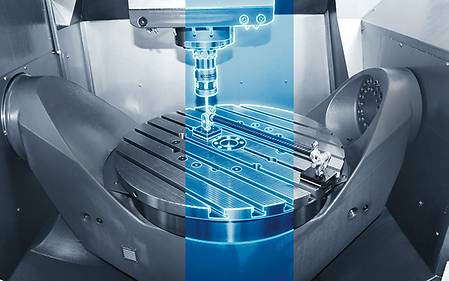

  • Geometrický otisk stroje Objemová kalibrace stisknutím tlačítka
  • Detekce a kompenzace geometrických, polohových a úhlových chyb všech os.
  • Snadná manipulace a implementace zákazníkem přímo na stroji
Hlavní vlastnosti
Užitek pro zákazníka
  • Pravidelná kompenzace geometrie stroje po celou dobu jeho životnosti.
  • Dialogové ovládání pro snadnou a rychlou manipulaci
  • Záznam dat pro další analýzu
