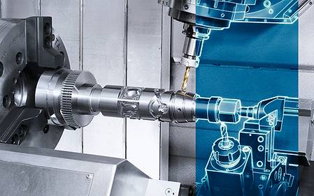

  • Středicí hrot osazený na nástrojové hlavě
  • Údaje středicího hrotu jsou uloženy přímo v paměti nástroje
  • Pro pevné a pérové středicí hroty
Hlavní vlastnosti
Užitek pro zákazníka
Tailstock for turret
Počáteční polohu a opěrnou polohu v osách X a Z lze naprogramovat prostřednictvím obrazovky obsluhy. Sledování polohy opory v předem určeném okně.
  • Snadné umístění středicího hrotu
  • Zamknutí polohy hlavice vede k vyšší bezpečnosti procesu
  • Přítlačná síla hrotu je proměnná, programovatelná a sledovatelná
