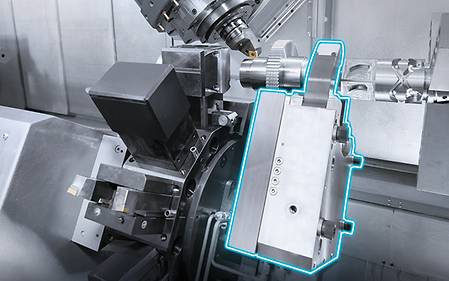

  • Hydraulicky ovládaný suport pro podepření dlouhých a tenkých dílů
  • Rozšíření možnosti použití multikanálových strojů
  • Cyklus umožňuje jak přiblížení k suportu, tak i odtažení od něj
Hlavní vlastnosti
Užitek pro zákazníka
Steady rest for turret
Podpěrné polohy v osách X a Z přímo přes uživatelské rozhraní. Automatický výpočet přibližovacích a zasouvacích drah.
  • Hydraulicky ovládaný suport na nástrojovém stole
  • Zamknutí polohy hlavice vede k vyšší bezpečnosti procesu
  • Zafixování polohy suportu vůči polohovým a tvarovým tolerancím a dodržení programu pro restartu
