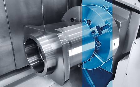

autoCHUCK 2.0
  • Automatická optimalizace regulačních parametrů hlavního vřetena a protivřetena bez mechanického propojení
  • Redukce přípravných časů
  • Lepší kvalita obrobků
Hlavní vlastnosti
Užitek pro zákazníka
  • Úspora času při přípravách
  • Automatické určení vhodného nastavení vřetena nezávisle na zkušenostech obsluhy stroje
  • Záznam nastavení parametrů v NC-programu pro stálou kvalitu obrobků
Tématický obrázek Uživatelské rozhraní
Vlevo: Zjednodušená použitelnost postupu měření a nastavování parametrů / Vpravo: Lokální uložení parametru v NC-program
