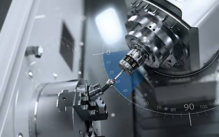

Soustružení
  • Měření a korekce polohy soustružnické a vřetenové osy (C4, C3, B)
  • Možná kompenzace průhybu
  • Lze použít v kombinaci se standardními sondami zákazníků (doporučujeme Renishaw, Blum)
Frézování
  • Sada nástrojů pro kontrolu a opravu kinematické přesnosti čtyřosých a pětiosých konfigurací strojů
  • Veškeré varianty hlav a os stolů
Hlavní vlastnosti
Soustružení Užitek pro zákazníka
  • Spolehlivá rekalibrace stroje před vysoce přesnými pracemi
  • Průběžná dokumentace přesnosti stroje
  • Žádné zmetky v důsledku neznámých geometrických odchylek.
Dialogem řízené měření osy B a C.
Frézování Užitek pro zákazníka
3D quickSET
  • Periodická rekalibrace stroje s komplexní dokumentací
  • Špičková kinetická přesnost při samoregulaci
