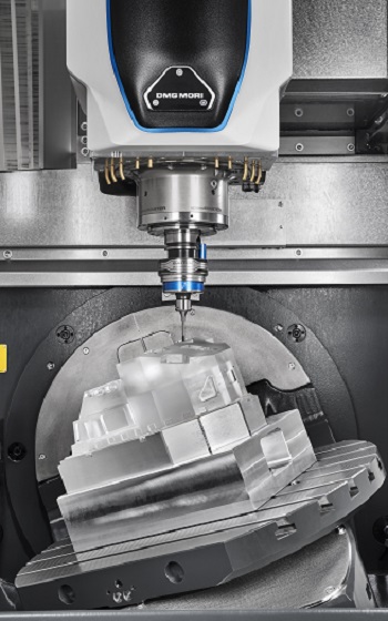

ULTRASONIC 50 od DMG MORI, který byl představen na zákaznických dnech v Pfrontenu, je perfektní entry-level řešení pro úspěšný vstup do světa pětiosého obrábění s technologií ULTRASONIC.
  • Nejmodernější ULTRASONIC obráběcí stroj založený na DMU 50 3. generace
  • Inteligentní ULTRASONIC software
    • Automatická detekce frekvence a trackování frekvence (ve standardu)
    • Možnost individuální optimalizace obráběcích strategií díky regulaci amplitudy a automatickému nastavení zakládání (volitelné)
  • Systém akčních členů poslední generace s amplitudami ≤ 15 µm
  • Lze jej flexibilně konfigurovat
    • ULTRASONIC broušení keramiky a emulzního skla
    • ULTRASONIC frézování vláknitých kompozitních materiálů se suchým odsáváním
  • Ideální entry-level strojpro obrábění velkých komponentů s pomocí ultrazvuku s výborným poměrem mezi cenou a přesností
Výsledkem vývoje stroje ULTRASONIC 50 od DMG MORI je perfektní entry-level stroj pro obrábění velkých komponentů s pomocí ultrazvuku, který nabízí náročným uživatelům ideální poměr mezi cenou a přesností. Z hlediska technologie DMG MORI neuplatnila na tomto stroji, prezentovaném na firemní výstavě, žádná úsporná opatření. Poněvadž je založený na modelu DMU 50 3. generace, je ULTRASONIC 50 zárukou vyšší statické i dynamické tuhosti, kterou přináší lože stroje vyrobené z jednoho kusu a s nízko položeným těžištěm a robustním designem. Systém akčních členů poslední generace a inteligentní software na stroji ULTRASONIC dovršují vysokou výkonnost tohoto entry-level modelu.
ULTRASONIC 50 umožňuje 5osé simultánní obrábění s technologií ULTRASONIC.
Robustní design stroje ULTRASONIC 50 je výborným základem pro vysoce přesné obrábění složitých obrobků. Díky přímému pohonu kuličkových šroubů, systémům přímého měření dráhy a rozsáhlému systému chlazení dosahuje ULTRASONIC obráběcí centrum úrovně přesnosti, která nemá v tomto segmentu strojů konkurenci. Dokonce i ve své standardní verzi má tento model integrovaný NC naklápěcí/rotační stůl s naklápěním v rozmezí od -35 do +110°, což znamená, že je ideálně vybaven pro pětiosé simultánní obrábění složitých komponent s hmotností obráběného dílu až do 300 kg.
Špičkové technologie pro obrábění s ULTRASONIC
Systém akčních členů stroje ULTRASONIC 50 umožňuje dosažení amplitud až do ≤ 15 µm. Se specificky integrovaným systémem ULTRASONIC CELOS APP, určeným k vizualizaci a nastavení parametrů stroje ULTRASONIC, má operátor stroje všechna relevantní data po celou dobu před očima. Dokonce i ve své standardní verzi je ULTRASONIC 50 vybaven funkcemi ULTRASONIC Parameter Detection (UPD) a ULTRASONIC Auto Tuning (UAT) pro automatickou detekci frekvencí a trackování frekvencí. Další volitelné softwarové vybavení umožňuje optimální využití všech technologických výhod stroje ULTRASONIC.
Flexibilní konfigurace stroje ULTRASONIC 50 umožňuje jak broušení keramiky a emulzního skla s technologií ULTRASONIC, tak i frézování vláknových kompozitových materiálů s technologií ULTRASONIC. Pro tento účel byl instalován speciální odsávací systém pro suché obrábění. Uživatelé si proto mohou vybírat ze široké škály materiálů.
