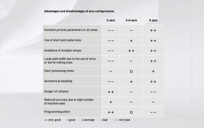

Jednou z největších výhod pětiosého stroje je schopnost vyrábět komplexní obrobky a přesné komponenty většinou pouze v jednom zakladači za kratší dobu a s nižšími náklady. Díky takovému stupni volnosti lze simultánní pětiosé obrábění využít k výrobě prakticky libovolného tvaru obrobku na jedno upnutí. Tím se sníží neproduktivní prostoje a také předejde nepřesnostem při přechodu z jednoho stroje na druhý. Kromě toho je možné vždy přesně definovat úhel náklonu nástroje vůči obrobku. To umožňuje použití nástrojů kratších standardních délek, což zase zvyšuje tuhost, umožňuje vyšší posuvové rychlosti a prodlužuje životnost nástroje.
Advantages and disadvantages of different axis configurations (Graphic: DMG MORI | Source: "Successful Milling in Toolmaking", Study Fraunhofer IPT 2018, p. 15)
Důvodem stále častějšího využívání pětiosého obrábění souvisí s trendem náročnějších a složitějších obrobků v menších a menších sériích. K tomu se přidávají zvyšující se požadavky na přesnost a kvalitu povrchu komponentů a také stále kratší reakce na obdrženou poptávku a dodací lhůty. Výrobci jako DMG MORI navíc také tlačí na větší přijetí adekvátních pětiosých obráběcích center. Kromě toho se mohou výrobci obráběcích strojů spoléhat na stále chytřejší systémy, což ve střednědobém horizontu umožní pětiosé dílenské programování přímo v zorném poli uživatele. V neposlední řadě dodavatelé také pokračují ve vylepšování digitálního procesního řetězce od CAD přes CAM až po CNC. Proto mnozí odborníci předpokládají, že brzy by mohlo být možné provádět plně automatické NC programování včetně chytrých simulačních rutin.
