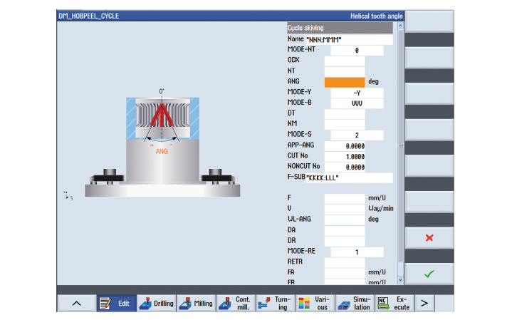

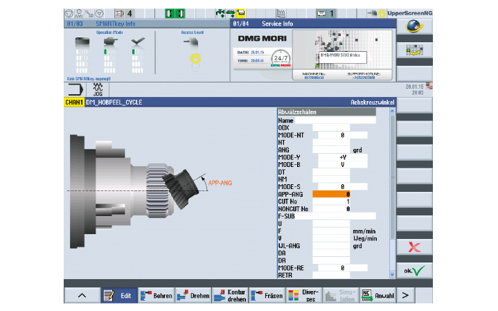

1. Konverzační zadání všech potřebných údajů o ozubení
Vnitřní ozubená kola
2. Technologický cyklus automaticky vytvoří NC program
