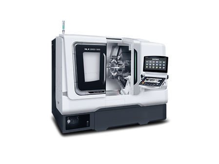

NLX 2000
Maximální výkonnost pro obrábění dílů
Hlavní vlastnosti
Vysoká tuhost
- Smykadla na osách X, Z, a Y pro lepší tlumení vibrací a dynamickou tuhost
Vyšší výkonnost při frézování
- Nástrojová hlava vybavená vestavěným systémem pohonu BMT (Built-in Motor Turret)
- Vysokorychlostní rotační nástrojové vřeteno: 10 000 ot/min
- Max. krouticí moment vřetena: 29 Nm (21.4 ft/lbf) < 3 min>
Vysoká přesnost
- Plně řízená tepelná dilatace: Chladicí médium obíhá standardně celým tělem stroje
- Přesnost obrábění zvýšena díky konstrukci pro řízení tepla
- Vysoce přesná nástrojová hlava s rychlou výměnou nástrojů (volitelně)
