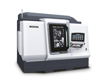

NZX 2500
Neuvěřitelná výrobní kapacita při obrábění hřídelí a přírub
Hlavní vlastnosti
Frézování (volitelně)
- Nástrojová hlava vybavená systémem pohonu BMT (Built-in Motor Turret)
- Vysokorychlostní rotační nástrojové vřeteno: 10 000 ot/min
- Max. krouticí moment vřetena: 40 Nm (29.5 ft/lbf) < 3 min> [volitelně]
Vysoká tuhost
- Saně ve všech osách
- Vysoká tuhost koníku
- Lehké a zároveň robustní tělo vzniklé na základě analýzy metodou konečných prvků
Vysoká přesnost
- Přímá rozměrová zpětná vazba s vysokým rozlišením (volitelně)
- Vyšší přesnost obrábění díky tepelně stabilní konstrukci
Spolehlivost
- Sofistikovaná labyrintová struktura vřetena
- Výjimečný odvod třísek

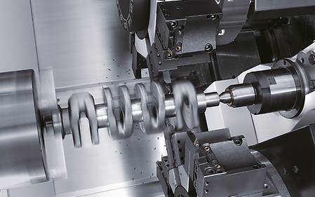

- Kmitavý pohyb osy posuvu vede k řezání vzduchem, což vede k účinnému zmenšování velikosti třísek.
- Pro vnější podélné soustružení vnitřních a vnějších průměrů, čelní obrábění, vrtání a drážkování*.
- Integrovaná bezpečnostní funkce kontroluje věrohodnost zadaných parametrů.
* U šikmých povrchů je výsledkem krokový vzor, protože posuv může kmitat pouze v jedné ose najednou.
- Délku třísky lze prakticky určit podle cyklu a je nezávislá na materiálu.
- Žádné další přerušení procesu, protože se vyhnete třískám.
- Snadné nastavení na HMI s vysokou provozní bezpečností
- Obrábění také na strojích bez osy Y
- Vysoce produktivní bez frézování jednotlivých ploch
- Dialogově řízené programování díky technologickému cyklu
- Dokonalá kombinace šestistranného kompletního obrábění a funkce koníku
- Automatické zakládání a vykládání hrotu koníku do sklíčidla hlavního vřetena či protivřetena pomocí frézovacího vřetena a jeho založení do zásobníku
- Podpora dlouhých a štíhlých obrobků na hlavním vřetenu díky synchronnímu hrotu protivřetena
- Vyšší přesnost součástek díky automatické výměně bez otevření dveří (konstantní tok tepla)
- Zamknutí polohy vřetena s hrotem pro vyšší bezpečnost procesu
- On-Point Threading - zhotovení závitu orientovaného na polohu
- Volná definice kontury, stoupání a počtu chodů
- Zhotovení velkých pohybových nebo speciálních závitů, které nelze obrábět prostým soustružením
- Snadné programování trapézových, pilových a oblých závitů přímo na stroji
- Šnekové dopravníky s libovolnou geometrií profilu
- Snadný návrh kuličkových matic s příčnými otvory
- Výroba profilů s podříznutím díky jemnému rozlišení tvaru profilu
- Použití standardních nástrojových držáků pro obrábění levého i pravého boku
- Kvalita povrchu až Ra 0,3 na slitinách CrNi
- Programování parametrů výroby převodů prostřednictvím dialogového vstupu
- Možno obrábět přímé, šikmé či zakřivené ozubení a šneková kola
- Lze použít závitořeznou i kotoučovou frézu
- Maximální životnost nástroje díky „posunutí“ frézy
- Dosažitelná kvalita ≤ DIN 7
- Snadná modifikace profilu ozubení
- Použití přebroušených nástrojů
- Předcházení vzniku chyb prostřednictvím monitorování (např. nesprávný úhel osy, špatné otáčky soustruhu či směr soustružení)
