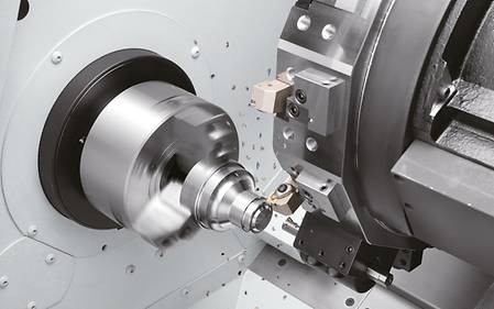

- 13 modelů pro široké spektrum obrobků: osmipalcové vřetenové sklíčidlo, soustružení / frézování / osa Y / druhé vřeteno, vzdálenost středů typ 300 / 500 / 1000 / 2000
- ALX 2000 | 300 (pro soustružení) je prostorově úsporný stroj (2,7 m²), který je možno umístit do stejného prostoru, jaký v současnosti využívá CL2000
- Rychlý pohyb (osy X, Z): 30 m/min (1,181.1 ipm) < 25 % rychlejší než CL – zkrácení cyklu
Špičková technologie pro vysoce tuhou konstrukci a špičkovou přesnost
- Nejnovější přímo poháněné vřeteno DDS turnMASTER vzdálenost středů typ 300 / 500 / 1000 / 2000
- Smykadla na ose X pro lepší útlum a lineární pohybová vodítka na osách Y a Z pro vyšší přesnost polohování
- Řízení v plně uzavřené smyčce (rozměrová zpětná vazba) Volitelně SmartSCALE: zvýšená přesnost polohování
Vysoká kvalita, vysoce výkonné vřeteno turnMASTER
- Tříletá záruka na spolehlivé vřeteno turnMASTER
- Motorizované vřeteno vlastní konstrukce, vzešlé z dlouholetých technologických zkušeností DMG MORI, vykazuje špičkovou výkonnost při náročném obrábění vyžadujícím tuhost
- Došlo k rozšíření labyrintové struktury při zohlednění častého použití vysokotlaké chladicí kapaliny
- Brání úniku chladiva a zvyšuje trvanlivost vřetena
