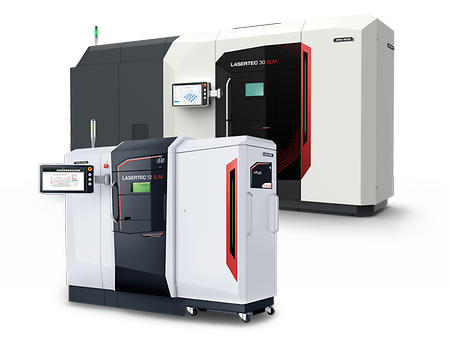

LASERTEC SLM: Aditivní výroba v práškovém loži
Hlavní vlastnosti
  • Unikátní produktová škála - aditivní výroba s práškovou tryskou a práškovým ložem od jediného dodavatele
  • Práškové lože s konstrukčním objemem 300 x 300 x 300 mm
  • rePLUG práškový modul pro výměnu materiálu <2 hodiny
  • CELOS: Konzistentní softwarové řešení
  • Otevřený systém: Individuální nastavení všech parametrů

REALIZER GmbH - průkopník procesu práškového lože s více než 20 lety zkušeností s aplikacemi
Řada LASERTEC SLM doplňuje produktové portfolio v oblasti aditivní výroby společnosti DMG MORI. Jako globální full-liner pro aditivní procesy nabízí DMG MORI technologii práškového lože a technologii práškové trysky z jediného zdroje. Nový LASERTEC 30 SLM 2. generace znamená nejvyšší procesní autonomii, maximální bezpečnost práce a intuitivní ovládání pro špičkovou kvalitu komponentů a stejné a přesné výsledky.
