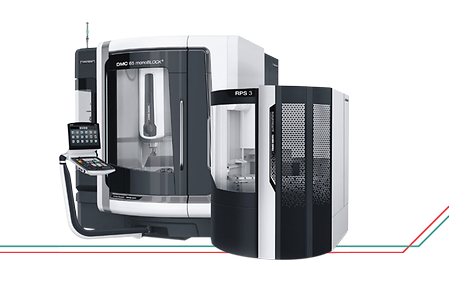

RPS 3 / 6 - automatizace integrovaná do stroje s minimálními nároky na prostor
- Bezobslužné směny díky kruhovému skladovacímu systému se 3 nebo 6 paletami
- Manipulace s obrobky do ø 800 × 600 mm, max. 800 kg
- Snížení neproduktivního času v důsledku nakládání a vykládání během výroby
- Flexibilní výroba různých dílů
- Pallet Master - pro pohodlné a jednoduché ovládání automatizace přímo prostřednictvím řízení stroje
