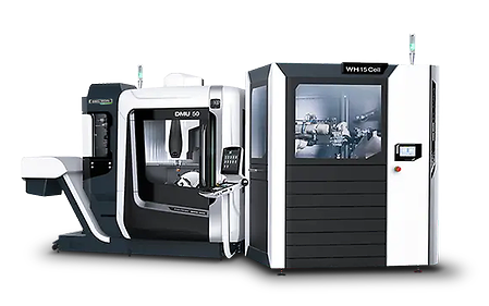

WH Cell – flexibilní automatizační systém s velkou skladovací kapacitou
- Cirkulační skladovací systém jako řešení side-by-side v uzavřené buňce
- Přizpůsobená řešení na klíč s maximální hustotou skladování obrobků
- Rozsáhlé a standardizované moduly pro manipulaci a technologické možnosti
- Programování systému specifické pro obrobky a speciální konstrukce pro individuální požadavky na automatizaci
- Rychlé nastavení programu a intuitivní ovládání díky správě typů a jednoduché struktuře programu
