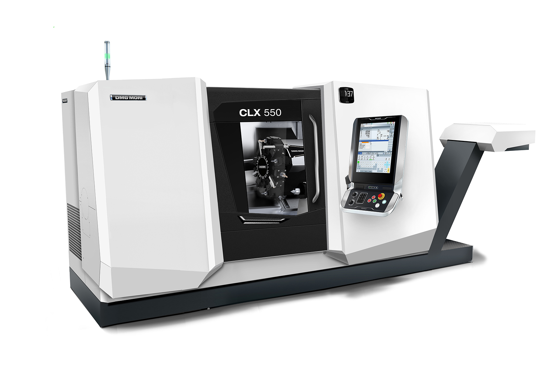

Univerzální soustružnické centrum CLX 550 od DMG MORI překvapuje svojí vysokou úrovní stability, robustní konstrukcí, výkonným 630Nm vřetenem a množstvím hardwarových i softwarových opcí orientovaných na zákazníka. Kromě řízení Siemens je nyní nabízen i systém FANUC řady I jako nové další alternativní 3D řízení.
  • Síla: Těžké obrábění s krouticím momentem až 630 Nm na hlavním vřeteni
  • Flexibilita: 6stranné kompletní obrábění komplexních obrobků díky protivřetenu a 120mm ose Y
  • Design: Vylepšené odpadávání třísek a impozantní stabilita, optimální pro těžké obrábění na hranici rozsahu
  • Pracovní prostor: ø 480 mm x 1 225 mm ‒ velikost obráběného materiálu, ø 80 mm kapacita tyčí ve standardní verzi (volitelně: ø 102 mm)
  • Přesnost: Lineární vedení pro maximální přesnost a dlouhodobou opakovatelnost, kruhová přesnost < 3 μm
  • CNC řízení: 19” multidotykový řídicí panel se systémem SIEMENS nebo (NOVĚ) s FANUC I CNC
The CLX 550 offers a 480 mm turning diameter and 1,225 mm turning length on a compact footprint of just 7.4 m2.
Řada CLX reprezentuje v rámci produktového portfolia univerzálních soustružnických center od DMG MORI segment vysoce výkonných univerzálních strojů s různorodou nabídkou opcí a od veletrhu AMB 2016 je novým standardem v tomto oboru. Řada CLX je modulární nabídkou řešení pro mnoho různých odvětví ‒ včetně automobilového průmyslu nebo obecného strojírenství a továrního strojírenství. Nový model CLX 550 se nyní připojuje k modelům CLX 350 a CLX 450, aby rozšířil spektrum úspěšných univerzálních soustružnických center. S obráběným průměrem 480 mm a délkou 1 225 mm nabízí uživatelům větší pracovní prostor na kompaktní ploše (7,4 m²). Robustní litinové lože s novým designem zajišťuje potřebnou tuhost, optimální vibrační chování a lepší odpadávání třísek. Výkonná vřetena DMG MORI a revolverová hlava VDI40 s dvaceti stanicemi garantuje vysokou úroveň produktivity. Rozsáhlé portfolio technologických řešení, DMG MORI softwarová řešení a aplikace doplňují nabídku vysoce výkonného stroje CLX 550.
Robustní lože stroje, velké kuličkové šrouby a stejně tak robustní ložisko vřetene činí ze stroje CLX 550 flexibilní kompletní řešení až po těžké obrábění s krouticím momentem do 630 Nm v rámci nabídky DMG MORI univerzálních soustružnických center. Dostupné je rovněž 280Nm protivřeteno, které umožňuje 6stranné komplexní obrábění komplexních obrobků. Tento nový a nyní největší model v řadě CLX umožňuje obrábění tyčového materiálu s průměrem až do 80 mm (ø 102 mm jako opce) s vysokým stupněm přesnosti (kruhová přesnost: < 3 μm). Ve své standardní verzi CLX 550 přichází vybaveno revolverovou hlavou VDI40 s dvanácti stanicemi a šesti bloky nástrojových držáků.
Rozmanité opce umožňují aplikačně orientované vybavení i modernizaciCLX 550. Kromě větší kapacity tyčí a spodního vřetena jsou k dispozici také revolvery VDI30 nebo VDI50, stejně jako koník a režim zastaveného nástroje. Obojí lze objednat jako CNC řízené jednotky. To znamená, že na CLX 550 lze obrábět i klikové hřídele. DMG MORI podtrhuje vysokou poptávku po kvalitě obrábění množstvím volitelného vybavení, jako jsou systémy pro přímé měření posuvů a integrované měření obrobku. Celkově má zákazník na výběr více než 100 hardwarových a softwarových opcí, které umožňují individuální konfiguraci stroje CLX.
Úplně nová je strategie 3D řízení strojů CLX: Ve standardní verzi je obsažený 19” DMG MORI SLIMline multidotykový řídicí panel se systémemSIEMENS 840D solutionline a Operate 4.7, který zajišťuje vysokou úroveň uživatelského komfortu a spolehlivých procesů obrábění. Nadto je nyní nabízeno i řízení FANUC řady I CNC jako opce pro všechny stroje CLX. Všechny stroje se systémem FANUC jsou stavěny v tradičním závodě GRAZIANO v Tortoně, v Itálii.
Dr. Michael Budt, CSO závodů DMG MORI v Polsku a v Rusku vysvětluje: „Rozhodnutí vyrábět stroje CLX v Itálii a současně i v našem závodě v Polsku znamená, že můžeme uspokojit obrovskou poptávku a také se o krok přiblížit dosažení našeho cíle prodat v budoucnu do celého světa až 3 000 CLX / CMX strojů.“
Kromě různého 3D řízení jsou k dispozici i DMG MORI technologické cykly, jako je Easy Tool Monitoring. Tyto cykly zvyšují efektivitu obrábění a tím samozřejmě i prospěch zákazníků. Easy Tool Monitoring, například, zabraňuje poškození pomocí řízeného zastavení vřeten a os, pokud dojde k poškození nebo přetížení nástrojů.
