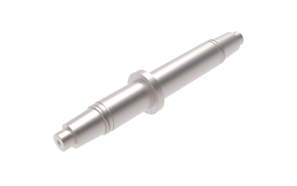

Široká škála součástí z různých průmyslových odvětví vyžaduje širokou škálu brousicích procesů. V závislosti na styčné ploše součásti se používají vhodné postupy broušení. Mezi nejběžnější patří broušení povrchu, broušení vnitřních a vnějších průměrů, obvodové broušení a profilové broušení. Například broušením povrchu se vytvářejí rovné a bezchybně hladké povrchy v zápustkách a formách. Obvodové broušení se provádí pomocí vodorovně uspořádaného brusného vřetena, zatímco stůl stroje se pohybuje tam a zpět v přímém směru. Tento proces je nutný pro dokončování vysoce přesných hřídelí a vřeten. Obvodové broušení s profilovanými brusnými kotouči se nazývá profilové broušení. Příslušný profil kotoučů - poloměry, úhly nebo drážky - se vytváří pomocí obtahovacího zařízení. CNC řízené pohyby rovněž podporují jak obtahování, tak profilování.

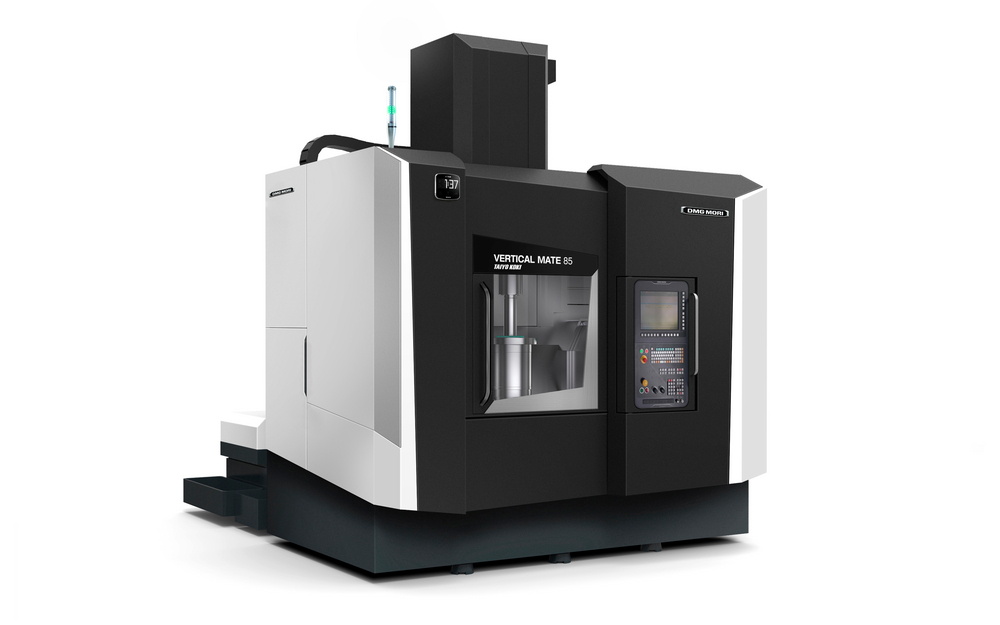

Komponenty také určují, zda obrábění probíhá na svislých, vodorovných nebo válcových bruskách. Vertikální brusky využívají gravitaci. To znamená, že součásti leží na pevném stole s optimální stabilitou, zatímco brusný kotouč pracuje ve svislém směru shora. Společnost DMG MORI Precision Grinding je na trhu se svislými bruskami úspěšná již od roku 1989. Od té doby se sortiment výrobků neustále rozšiřuje - vždy s ohledem na požadavky zákazníků. Nabízí malé stroje pro masový trh s průměrem broušení do 350 mm i modely pro obrábění součástí o průměru až ø 2 250 mm. Portfolio zahrnuje víceprocesní brusky, které umožňují jak vnitřní a vnější broušení, tak i broušení povrchu. Při broušení na kulato umožňuje volitelný NC otočný stůl také kuželové broušení. Tento vysoký stupeň integrace procesů zajišťuje produktivní dokončovací obrábění.
