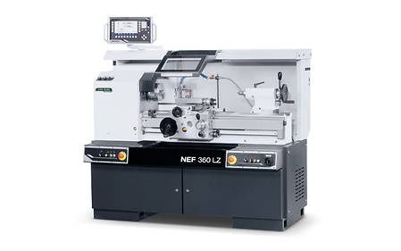

NEF 360 LZ
Ideální pro výuku i  výrobu
Tématický obrázek NEF 360 LZ
  • Výkonné soustružnické centrum s nástrojařskou přesností. Splňuje požadavky DIN 8605
  • Toto zařízení je vhodné pro každou dílnu
  • Široký rozsah regulace otáček a posuvů na obrazovce DGM MORI
  • Intuitivní ovládání
  • Ložisko hlavního vřetene s odlehčením tahu řemene pro nejvyšší přesnost    obrábění.
  • Široké spektrum bezpečnostních opatření
  • Ochrana proti přetížení posuvu „ padajícím šnekem“
  • Made in Germany
