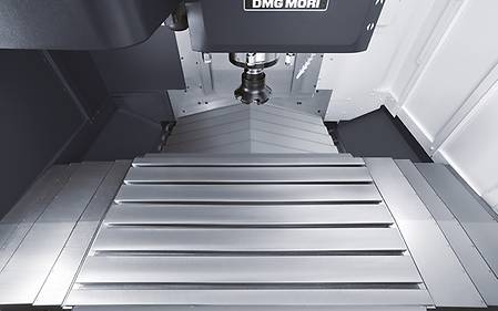

Bezkonkurenční tuhost a přesnost – Ultimate Hybrid Structure
  • Super široká smykadla (osy X / Y) umožňující minimalizaci promítání kvadrantů
  • Vysoce tuhé válečkové vodiče (osa Z)
  • Optimalizovaný tvar stojanu zásadně omezuje tepelný posun
Nejlepší řešení na odvod třísek v oboru
  • Zásobník chladiva pro sběr kalu z odlitků (volitelně)
  • Systém chlazení celého vřetena (jednotka na zásobníku chladiva) <volitelně>
  • Dopravník na třísky (interní, spirálový) <volitelně>
Cílem je užitná hodnota
  • Přístupnost – špičkový přístup ke stolu a široký dveřní otvor
  • Nakládání a vykládání jeřábem – otevírá se i stropní díl
  • Výměna jednotky vřetena – vřeteno je součástí kazety zahrnující i zadní ložiska
Výjimečná obráběcí schopnost – bezkonkurenční vysoce výkonné vřeteno
  • Nejlepší technologie vřetena na světě
  • Vřeteno s kuželem č. 40 umožňuje neuvěřitelně rychlé obrábění (speedMASTER)
  • Stabilní, vysoce přesné obrábění díky zásadně zmenšenému házení vřetena (speedMASTER)
  • Vřeteno s kuželem č. 50 umožňuje neuvěřitelně náročné obrábění (powerMASTER)
  • Kompenzace tepelné roztažnosti prostřednictvím snímače Spindle Growth Sensor (powerMASTER)
