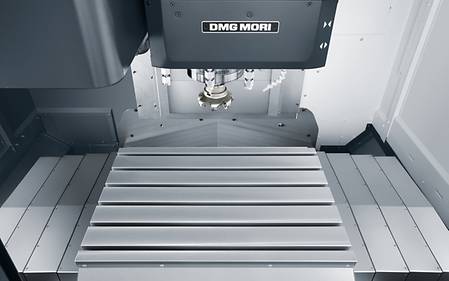

Tématický obrázek NVX 5060
NVX 5060 2. generace
Nejlepší vysoce přesné vertikální obráběcí centrum

Bezkonkurenční tuhost a přesnost – Ultimate Hybrid Structure
  • Super široká smykadla (osy X / Y) minimalizující kvadrantovou projekci
  • Vysoce tuhé válečkové vodiče (osa Z)
  • Optimalizovaný tvar stojanu zásadně omezuje tepelný posun
