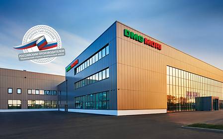

Závod Uljanovsk obráběcí stroje je spolehlivým dodavatelem high-tech obráběcích strojů vyráběných společností DMG MORI v Rusku a pro Rusko.
Moderní výrobní závod v Uljanovsku poskytuje DMG MORI Group nejen status místního výrobce, ale také lídra v inovacích na ruském trhu. Od slavnostního otevření závodu Uljanovsk obráběcí stroje v roce 2015 se ruská výrobní továrna vyvíjí každým rokem stále úspěšněji: vlastní park obráběcích center, celocyklovou montážní linku se stacionární montáží na stanovištích a montážní linku, vybavenou moderním bezkontaktním dopravníkem, výrobu a opravy vřeten pro obráběcí stroje vyráběné v místě, sklad náhradních dílů, modernizaci služeb pro DMG MORI machine tools.
Zvýraznění
10_PIC_PRO_Ulyanowsk_719X449
  • Plocha pozemku: 330 000 m2
  • Stavební plocha je 21 000 m2
  • Výrobní kapacita: 1 200 obráběcích strojů za rok
  • Montážní dílna: asi 3 300 m2
  • Počet zaměstnanců: >113
  • Obráběcí dílna: asi 1 300 m2
  • Technologické centrum: asi 640 m2
  • Vlastní montážní celek vřetena: 600 ks/rok
  • 10 % nákladů na energii je pokryto souborem energetických řešení
