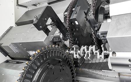

Tři držáky nástrojů pro maximální zrychlení – soustružení a frézování na jediném stroji
  • Výkonné frézovací jednotky s přímým pohonem a krouticím momentem 3 000 Nm
  • Dodatečná soustružnická jednotka se 42 řeznými hranami a zdvihem 195 mm vyhoví každému nároku
  • OP 20 a OP 30 na jednom stroji: až 50% zkrácení času při výrobě hlavních ložisek a ložiskových čepů
Integrovaný suport na soustružnické jednotce
  • Integrovaný samovystřeďující suport včetně dohledu nad upnutím a jemného nastavení
  • Vhodný pro klikové hřídele Ø 35–80 mm
  • Patentovaný koncept
Maximální stabilita a dlouhodobá přesnost
  • Použita velká ložiska vřetena: Ø 180 mm na čelním ložisku
  • Skleněné měřicí stupnice na osách X všech držáků nástrojů (na osách Z volitelně)
  • Stabilní tuhost díky robustním vodičům velikosti 45 a kuličkovému šroubu Ø 40 mm
