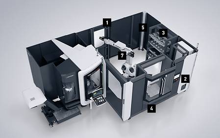

WH FLEX ZÁKLADNÍ KONFIGURACE
WH FLEX EMO SHOWCASE
WH FLEX LINE
WH FLEX BASIC CONFIGURATION
VYBAVENÍ
1. Ochranné oplocení s přístupovými dveřmi
2. Základní řízení buňky s dotykovým panelem HMI
3. Základní regál
4. Základní přípravné pracoviště
5. Modul jednoduchého chapadla
6. Rozvaděč s řízením, základní senzorikou a základní pneumatikou
7. Robot KUKA KR60
8. Odkládací místo pro paletu
+ Základní software pro buňku
TECHNICKÉ ÚDAJE
Ustavovací plocha: 4.520 × 4.115 mm (bez strojů)
Manipulační hmotnost: 60 kg
Akční rádius robota: 2.429 mm
Základní regál s pěti etážemi
Základní přípravné pracoviště dimenzované na maximální velikost palety (800 × 600 mm)

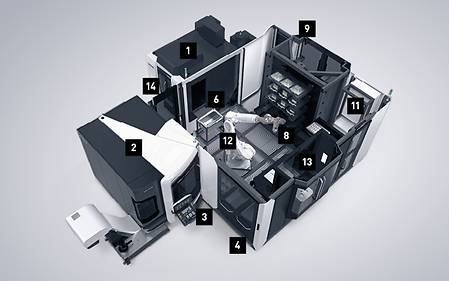

VYBAVENÍ
1. DMP 70
2. DMU 40 eVo
3. Zásuvka pro neshodné díly
4. Zásuvka pro díly ke kontrole
5. Pasivní referenční stanice
6. Čisticí stanice
7. Aktivní uchopovací / překlápěcí stanice
8. Dvojité chapadlo
9. Otočný regál
10. Oběžný zásobník
11. Rozvaděč s řízením, základní senzorikou a základní pneumatikou
12. Robot KUKA KR 150
13. Otočné přípravné pracoviště
14. Ochranné oplocení s přístupovými dveřmi
+ Programování rastrů
TECHNICKÉ ÚDAJE
Ustavovací plocha: 5.288 × 4.562 mm (bez strojů)
Manipulační hmotnost: 150 kg
Otočný regál s pěti zakládacími rovinami
Otočné přípravné pracoviště se dvěma místy na palety
Oběžný zásobník s 24 policemi

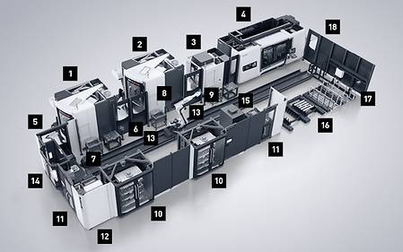

WH FLEX LINE
WH FLEX LINE
VYBAVENÍ
1. DMU 60 eVo
2. DMU 80 eVo
3. CMX 800 V
4. CTX beta 2000
5. Zásuvka pro neshodné díly a díly ke kontrole
6. Pasivní referenční stanice (3x)
7. Čisticí stanice (3x)
8. Aktivní uchopovací / překlápěcí stanice
9. Dvojité chapadlo
10. Otočný regál (2x)
11. Oběžný zásobník (2x)
12. Rozvaděč s řízením, základní senzorikou a základní pneumatikou
13. Robot KUKA KR 300 na lineární sedmé ose
14. Otočné přípravné pracoviště
15. Laserové popisovací zařízení
16. Zásobník na palety
17. Skener
18. Ochranné oplocení s přístupovými dveřmi
TECHNICKÉ ÚDAJE
Ustavovací plocha: 20.000 × 6.000 (bez strojů)
Otočný regál s pěti etážemi
